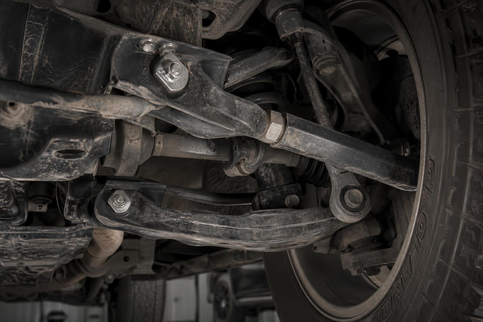

Подвеска Mitsubishi Pajero 4 с регулировочными болтами
Регулировочные болты задней подвески Pajero 4 часто требуют внимания
Проблемы кузова и подвески
Одна из частых сложностей связана с регулировочными болтами сход-развала. Они закисают через 3-4 года при отсутствии смазки, что усложняет регулировку углов. Владельцы отмечают, что процедура замены таких болтов вместе с регулировкой стоит 12000-14000 рублей у официальных дилеров и 5000-7000 рублей в независимых сервисах.
Проверка состояния болтов и смазка каждые два года помогает избежать лишних трат на демонтаж.
Задняя подвеска также требует внимания к сайлентблокам и шаровым опорам. Их замена обходится в 15000-25000 рублей. При сильной коррозии рычагов в сборе стоимость вырастает до 35000 рублей и выше. Рекомендуется осматривать эти элементы при каждом ТО.

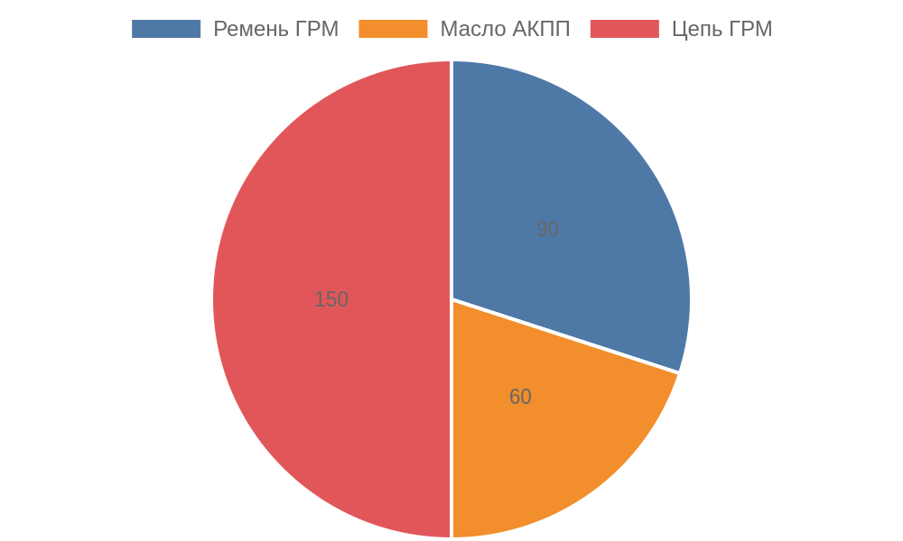

Диаграмма интервалов обслуживания двигателя
Распределение типичных интервалов замены по основным элементам
