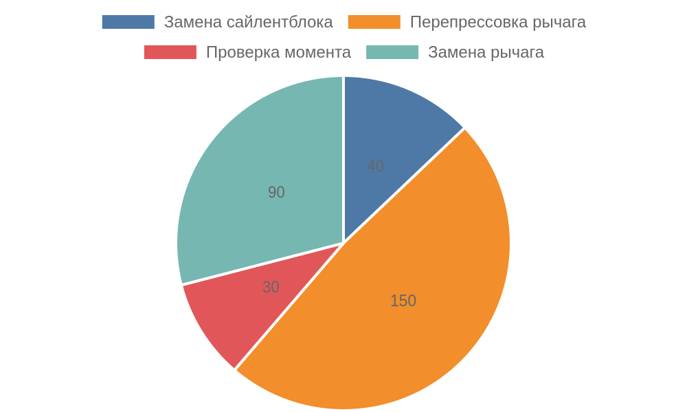

Распределение времени на типичные операции с подвеской
