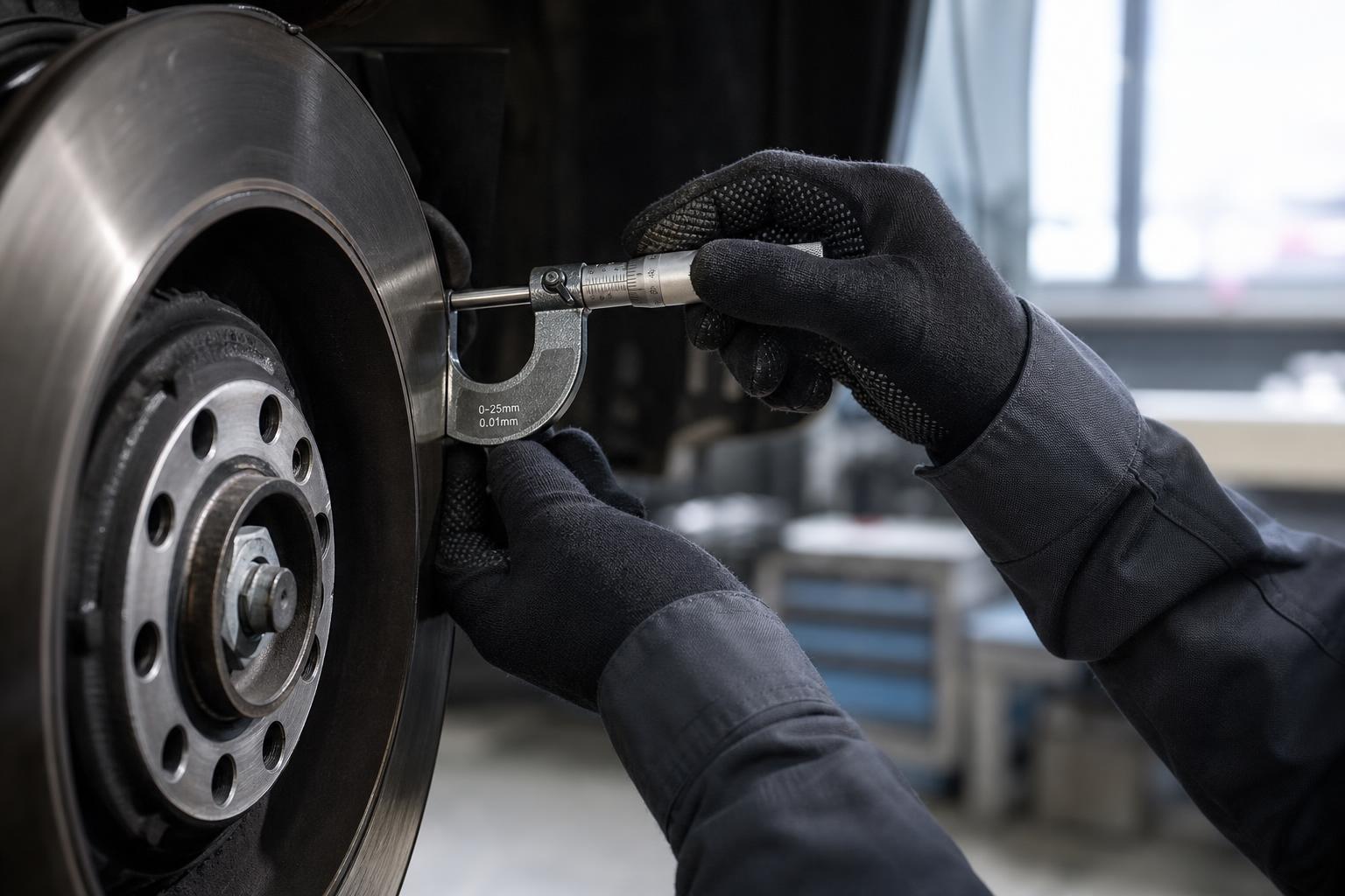

Тормозные диски постепенно истончаются из-за трения колодок при каждом нажатии на педаль. Регулярная проверка помогает избежать снижения эффективности торможения и дорогостоящего ремонта. Владельцы автомобилей часто обращаются к измерению толщины, чтобы вовремя заменить детали и сохранить управляемость машины.
Для точной оценки состояния диска используют микрометр или специальный штангенциркуль, способный обходить буртик на краю. Измерения проводят минимум в пяти-восьми точках по окружности рабочей поверхности. Это позволяет выявить неравномерный износ и возможную кривизну.
Измерение толщины тормозного диска микрометром на автомобиле
Процесс измерения остаточной толщины тормозного диска с помощью микрометра

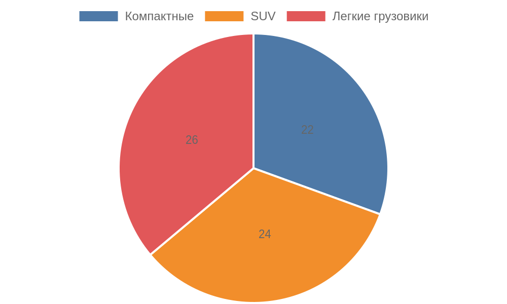

Минимальная толщина дисков для разных классов автомобилей
При подборе новых тормозных дисков важно учитывать класс транспортного средства, поскольку заводские нормативы различаются. Для компактных легковых автомобилей минимальная остаточная толщина определяется данными от производителей автомобилей. Внедорожники и кроссоверы требуют значения не ниже 24 мм. Легкие грузовики и коммерческий транспорт обычно ориентируются на 26 мм.
Общий диапазон для легковых автомобилей лежит в пределах от 22 до 28 мм. Для легких грузовиков этот показатель чаще всего находится в границах от 24 до 30 мм. Эти цифры помогают определить, подходит ли деталь для конкретной машины, и избежать преждевременной замены или опасного истончения.
Перед установкой всегда сверяют паспортные данные модели. Разница в несколько миллиметров влияет на тепловой режим и ресурс колодок. Более толстые диски лучше отводят тепло при интенсивном торможении, что особенно заметно на SUV и грузовиках.
Класс автомобиля Минимальная толщина Диапазон по нормам
Компактные легковые 22 мм 22–28 мм
SUV и внедорожники 24 мм 22–28 мм
Легкие грузовики 26 мм 24–30 мм
Диаграмма минимальных толщин тормозных дисков по классам автомобилей
Соотношение минимальных толщин для основных классов транспорта
Измерения проводят в четырех-восьми точках по окружности, чтобы учесть возможную неравномерность. Это особенно важно для внедорожников, где нагрузки выше. Регулярная проверка позволяет вовремя заметить приближение к пределу и спланировать покупку.
  • Проверка паспорта модели перед заказом детали.
  • Учет диапазона 22–28 мм для легковых вариантов.
  • Сравнение фактической толщины с заводским минимумом.
Правильный выбор по классу автомобиля продлевает срок службы всей тормозной системы и сохраняет предсказуемость поведения машины.

Какой инструмент подходит для точного замера толщины?
Для замеров используют микрометр или специальный штангенциркуль. Измерения проводят в 5–8 точках по окружности, чтобы получить полную картину состояния. Это позволяет выявить неравномерности и сравнить результат с паспортными данными модели.
