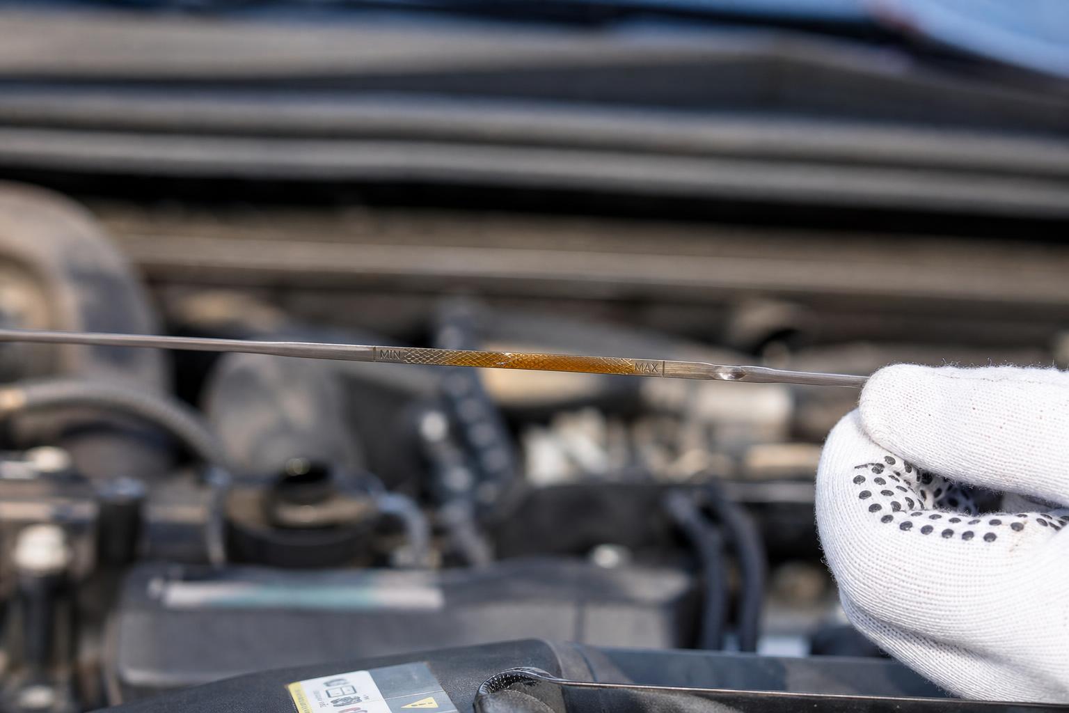

Проверка уровня моторного масла на щупе двигателя

Чтобы понять, где проходит граница между допустимым угара и сигналом о неисправности, стоит опираться на конкретные цифры из технической документации. Нормы различаются для двигателей разного типа и возраста, поэтому универсального значения не существует. Проверка уровня на холодном моторе через щуп остаётся самым доступным способом контроля.

Водители часто фиксируют убыль смазки после длительных поездок и сравнивают её с заводскими ориентирами. Показатель два литра на тысячу километров выходит за рамки типичных значений для большинства атмосферных агрегатов, однако для отдельных спортивных модификаций он может оставаться в пределах допустимого. Чтобы точно оценить ситуацию, достаточно заправить картер до верхней метки на щупе, проехать ровный отрезок и повторить замер на холодном моторе.

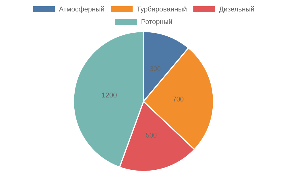

Тип двигателя Допустимый расход (мл на 1000 км) Рекомендация
Атмосферный бензин 100-300 Продолжить наблюдение
Турбированный бензин 500-1000 Проверить через 500 км
Дизель 400-500 Контроль каждые 1000 км
Роторный 1000-1200 Диагностика при превышении
Норматив расхода смазки до 1,8 литра на 100 литров топлива помогает пересчитать реальный угар относительно пробега. Если после пересчёта цифра приближается к двум литрам на тысячу километров, стоит записаться на диагностику компрессии и проверить состояние турбины при её наличии. Регулярные замеры через каждые 500 км позволяют заметить тенденцию раньше, чем появятся другие симптомы.
Диаграмма распределения типичного расхода масла по типам двигателей в миллилитрах на 1000 км
