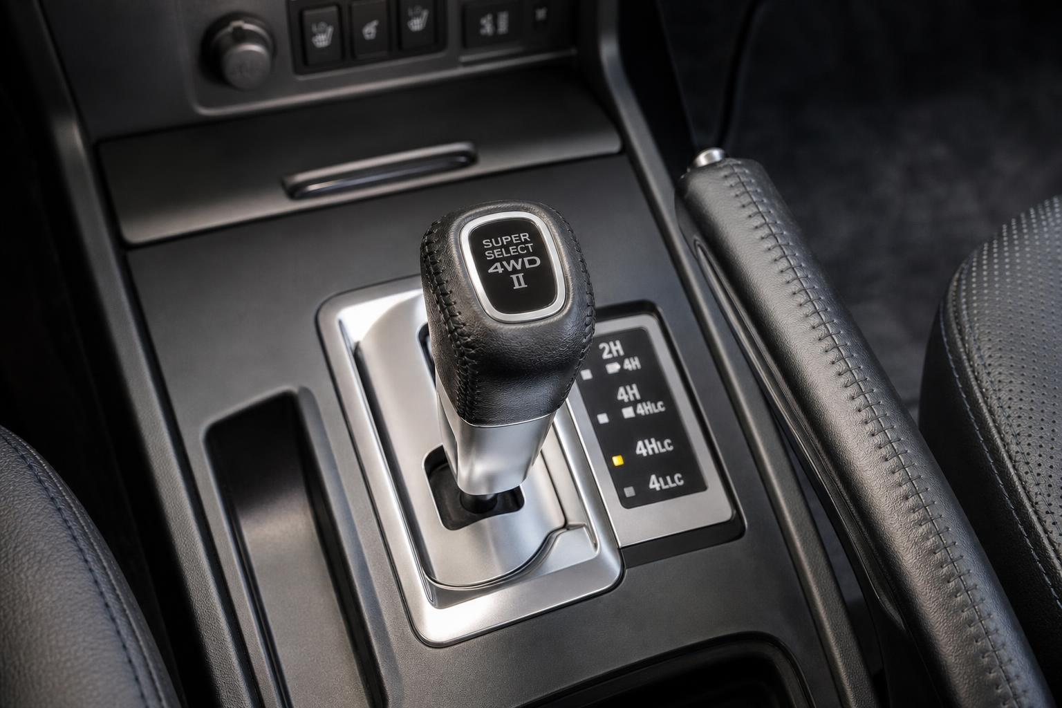

Переключение между режимами 2H, 4H и 4HLc на Pajero 4 допускается при движении до 100 км/ч. Водитель может менять тип привода без полной остановки, если соблюдать простые условия: отпустить педаль газа и двигаться по прямой. Это удобно на трассе или при внезапном изменении покрытия.
Система Super Select II даёт четыре основных положения. В 2H задействована только задняя ось. В 4H подключается передняя ось без блокировки межосевого дифференциала. 4HLc фиксирует дифференциал, распределяя момент 50/50 между осями. 4LLc добавляет понижающую передачу, значительно увеличивая крутящий момент на колёсах.
Основные правила переключения и ограничения по скорости
При движении до 100 км/ч можно переходить между 2H, 4H и 4HLc. Перед сменой режима отпускают акселератор, автомобиль должен идти прямо. Эти условия помогают избежать рывков и перегрузки механизмов раздаточной коробки.
Переключение между 4HLC и 4LLC выполняется только на неподвижном автомобиле при установленном в нейтральное положение селекторе раздаточной коробки; для автоматической КПП — селектор АКПП в N (в дополнение к отпусканию акселератора), педаль тормоза удерживать по мере необходимости; для механической КПП — выжать сцепление и отпускать газ. Нарушение этого правила может привести к повреждению коробки.
- Переключение между 2H, 4H и 4HLC возможно на скорости до 100 км/ч при движении по прямой и при отпущенном акселераторе (shift-on-the-fly), как указано в руководстве Mitsubishi.
- Полная остановка — обязательна для 4LLc.
- Рычаг в N или выжатое сцепление — дополнительное условие.
Рекомендуется следовать официальному регламенту обслуживания в руководстве по эксплуатации, так как интервалы могут различаться по модели и рынку. Периодическое включение всех режимов хотя бы раз в месяц предотвращает залипание механизмов.
Переключение между 2H, 4H и 4HLc возможно на скорости до 100 км/ч при движении по прямой и отпущенной педали газа.
В режиме 4HLc момент распределяется поровну — 50/50. Это полезно на скользком покрытии или при преодолении лёгкого бездорожья. Понижающая передача в 4LLc увеличивает тягу в 2,5 раза, но сильно снижает скорость движения.

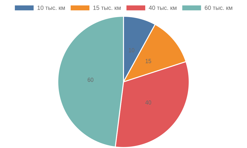

Периодическое включение всех положений хотя бы 1 раз в месяц помогает сохранить подвижность механизмов. Проверку уровня масла проводят через 10 тыс. км, а замену — через 40 тыс. км. Следующий интервал замены — 60 тыс. км. Такие интервалы указаны в руководстве по эксплуатации.
| Режим | Распределение момента | Множитель крутящего момента | Ограничение скорости переключения |
| 2H | Задняя ось | 1 | 100 км/ч |
| 4H | Полный привод без блокировки | 1 | 100 км/ч |
| 4HLc | 50/50 с блокировкой | 1 | 100 км/ч |
| 4LLc | 50/50 с блокировкой и понижением | 2,5 | 0 км/ч |
Таблица показывает основные различия. Числа помогают быстро сориентироваться перед выездом. Водитель сверяет текущие условия с рекомендациями и выбирает подходящий вариант.

Регулярная проверка уровня масла помогает вовремя заметить утечки или загрязнение. Интервал между проверками составляет 10–15 тыс. км. При обнаружении снижения уровня ниже нормы требуется долив или диагностика уплотнений.
Полная замена масла проводится через 40 тыс. км. Следующий цикл замены рекомендуется через 60 тыс. км. Эти интервалы указаны в руководстве и позволяют сохранить вязкость и защитные свойства жидкости.

Как часто нужно проверять масло в раздатке?
Проверку уровня проводят каждые 10–15 тыс. км. Замену выполняют через 40 тыс. км, а следующий цикл — через 60 тыс. км. Такие интервалы помогают сохранить работоспособность узла на длительный срок.
