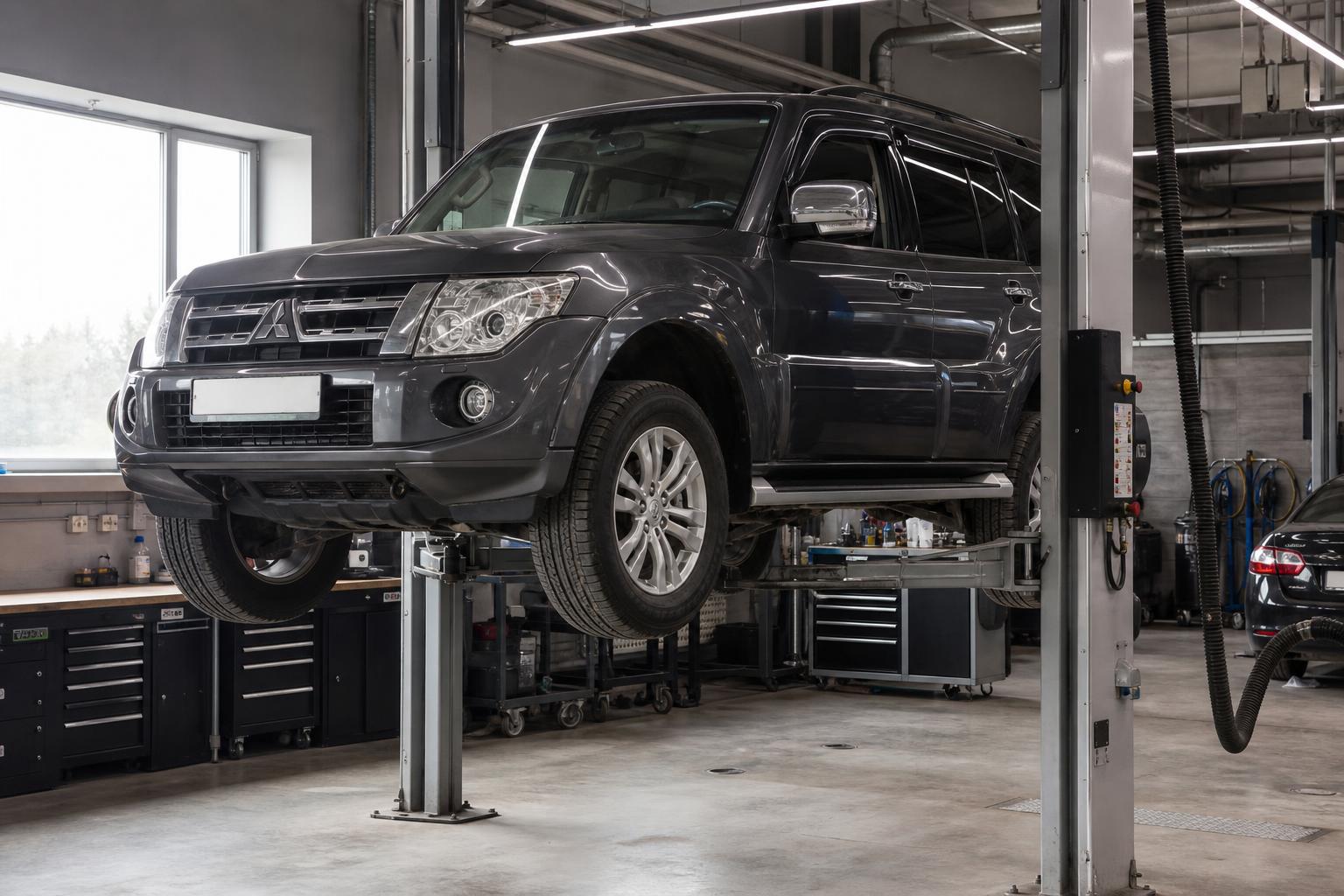

Автомобиль Mitsubishi Pajero 4 на сервисной станции во время планового ТО
Модель Pajero 4 на станции технического обслуживания
