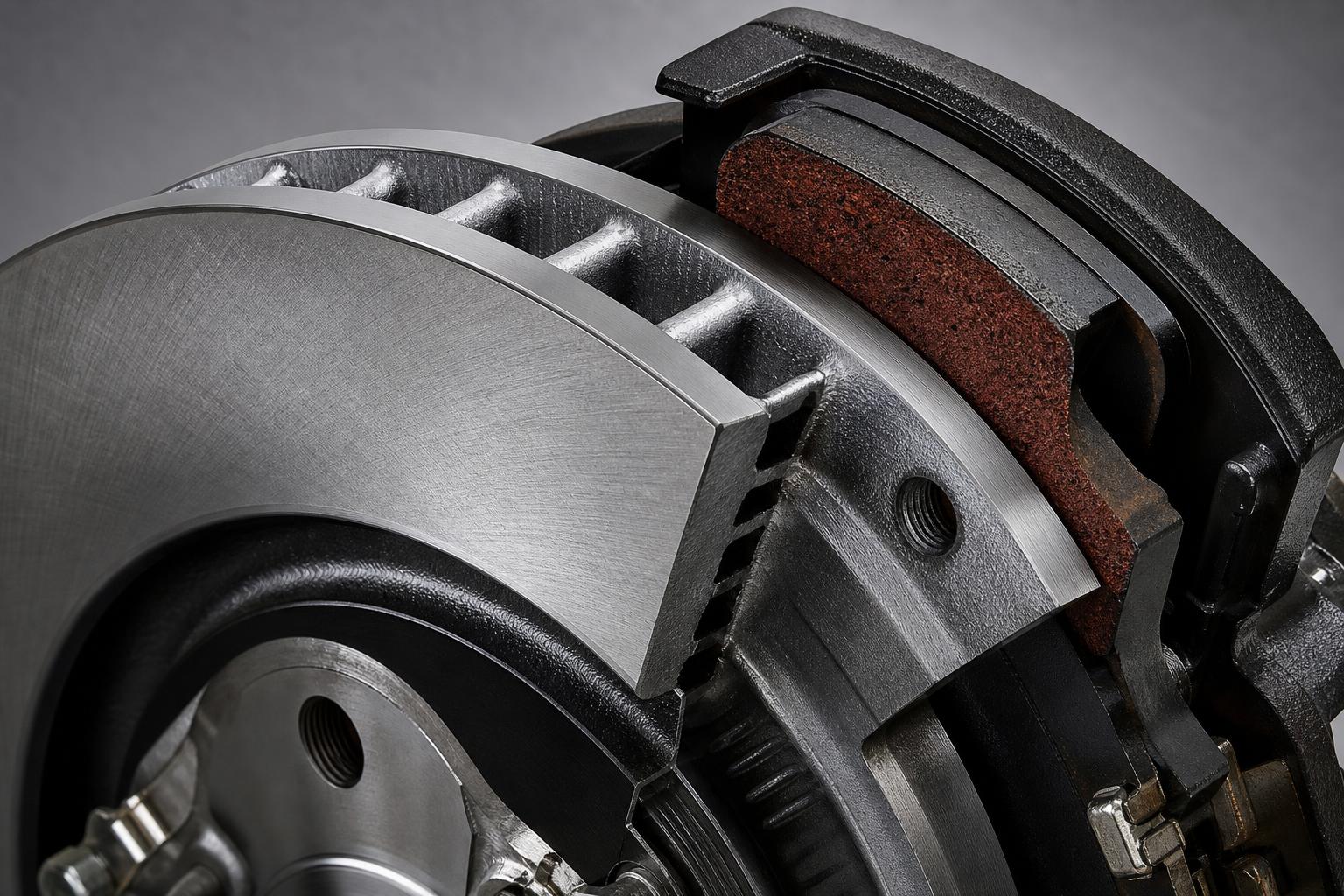

Тормозная система Pajero 4 требует регулярного контроля толщины накладок и дисков, поскольку износ напрямую влияет на безопасность. Номинальная толщина накладки передней колодки составляет 10 мм для короткой колесной базы и 11,5 мм для длинной. Минимально допустимая толщина накладки равна 2,0 мм, после чего срабатывает механический индикатор износа.
Тормозной диск и колодка Pajero 4 в разрезе
Передние тормозные диски имеют номинальную толщину 26 мм, а минимально допустимая величина — 24,4 мм. Задние диски номинально 22 мм, с пределом 20 мм. Допустимое биение диска не должно превышать 0,06 мм. Средний пробег до замены дисков достигает 65 000 км, а колодки обычно меняют через 30 000–50 000 км.

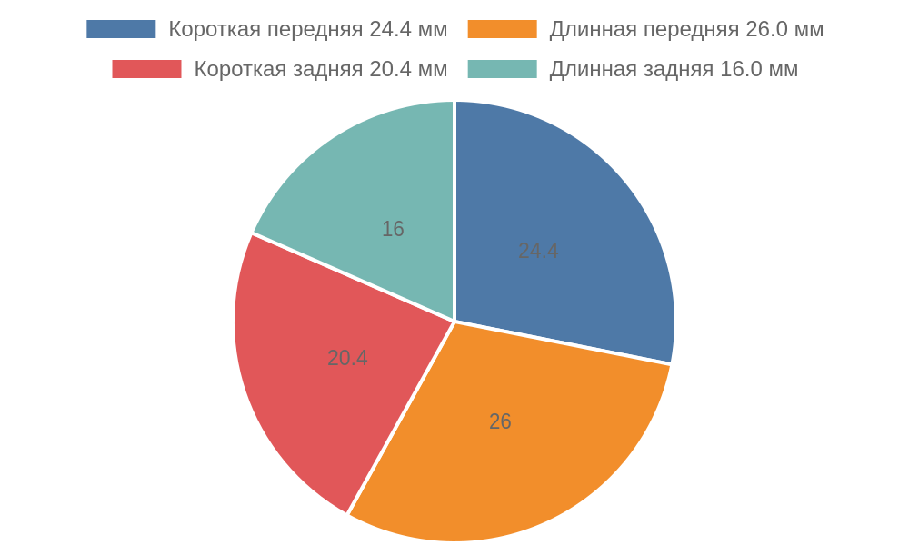

Параметры тормозных элементов в зависимости от длины базы
Разные версии Pajero 4 отличаются по минимально допустимым толщинам дисков из-за конструктивных особенностей подвески. Для короткой базы предельное значение переднего диска равно 24,4 мм, а для длинной базы — 26,0 мм. Задние диски на короткой базе допускают износ до 20,4 мм, тогда как на длинной базе предел снижается до 16,0 мм.
Номинальная толщина задних накладок составляет 10,0 мм независимо от базы. Эти значения помогают точно определить момент замены без риска повреждения других узлов. Измерения проводят штангенциркулем в нескольких точках по окружности диска, чтобы исключить локальный износ.
Тип базы Мин. толщина переднего диска Мин. толщина заднего диска
Короткая 24,4 мм 20,4 мм
Длинная 26,0 мм 16,0 мм
При выборе запчастей учитывают именно эти предельные цифры, чтобы сохранить эффективность торможения. Разница между базами влияет на срок службы и стоимость комплекта. Регулярная проверка позволяет избежать ситуаций, когда диск требует полной замены раньше ожидаемого срока.
Диаграмма распределения минимальных толщин дисков по базам
Распределение минимальных толщин дисков по типам базы
Владельцы отмечают, что на длинной базе задние диски изнашиваются быстрее из-за большей массы автомобиля. Проверка начинается с визуального осмотра индикатора на колодках, затем переходят к точным замерам дисков. Такой подход снижает вероятность внепланового ремонта в пути.
