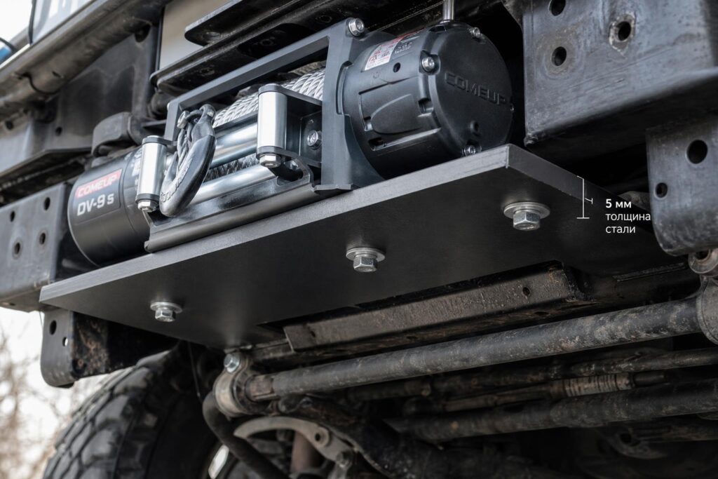

Стальная площадка толщиной 5 мм часто становится основой для монтажа лебёдки в штатный бампер Mitsubishi Pajero. Такая толщина обеспечивает необходимую жёсткость при тяговых усилиях до 5,5 тонн. Перед началом работ важно проверить совместимость модели автомобиля с выбранной площадкой, поскольку разные поколения Pajero имеют различия в конструкции рамы.

Стальная площадка толщиной 5 мм для лебёдки на раме Mitsubishi Pajero

Площадка крепится к раме на шесть болтов М12. Каждый болт должен быть затянут с усилием, рекомендованным производителем, чтобы избежать ослабления при вибрациях. Перед установкой раму очищают от грязи и ржавчины, а места контакта обрабатывают антикоррозийным составом.

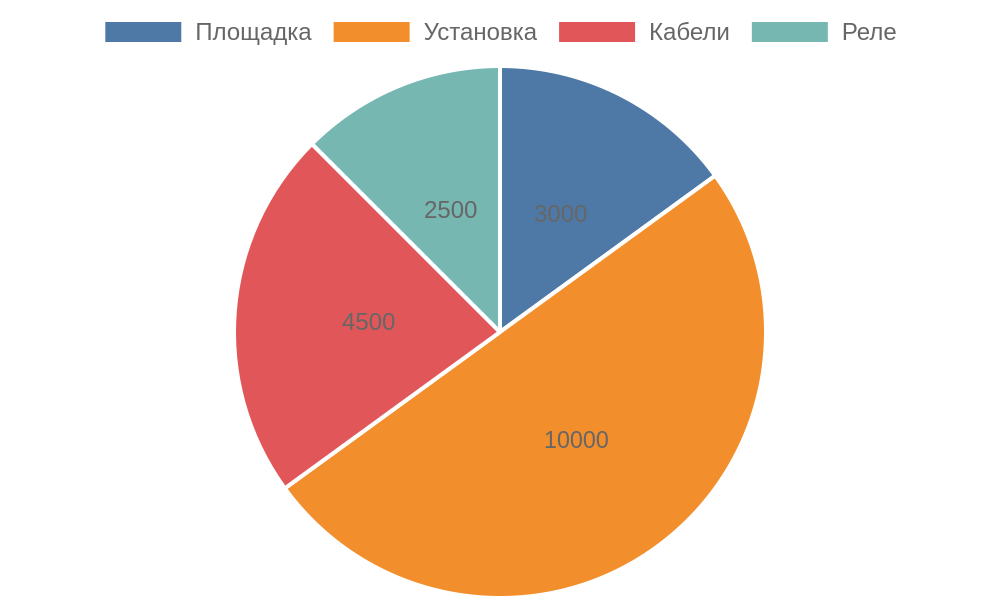

Диаграмма распределения затрат на установку
