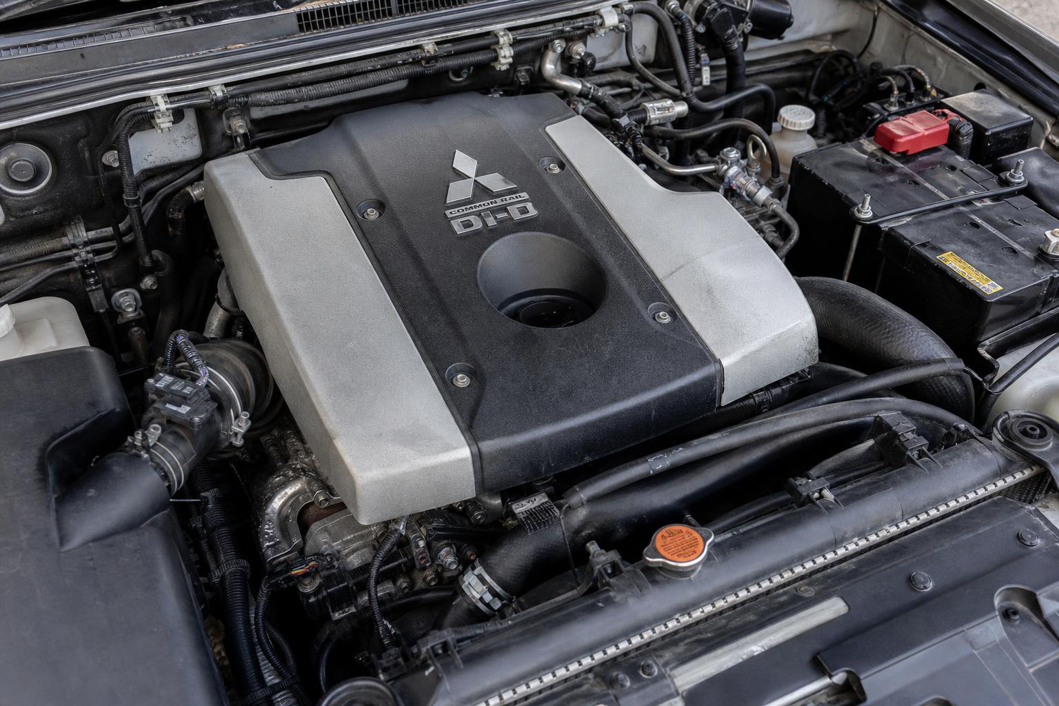

Дизельный двигатель 4M41 3.2 DI-D под капотом Pajero 4
Дизельный двигатель 4M41 3.2 DI-D в моторном отсеке Pajero четвёртого поколения

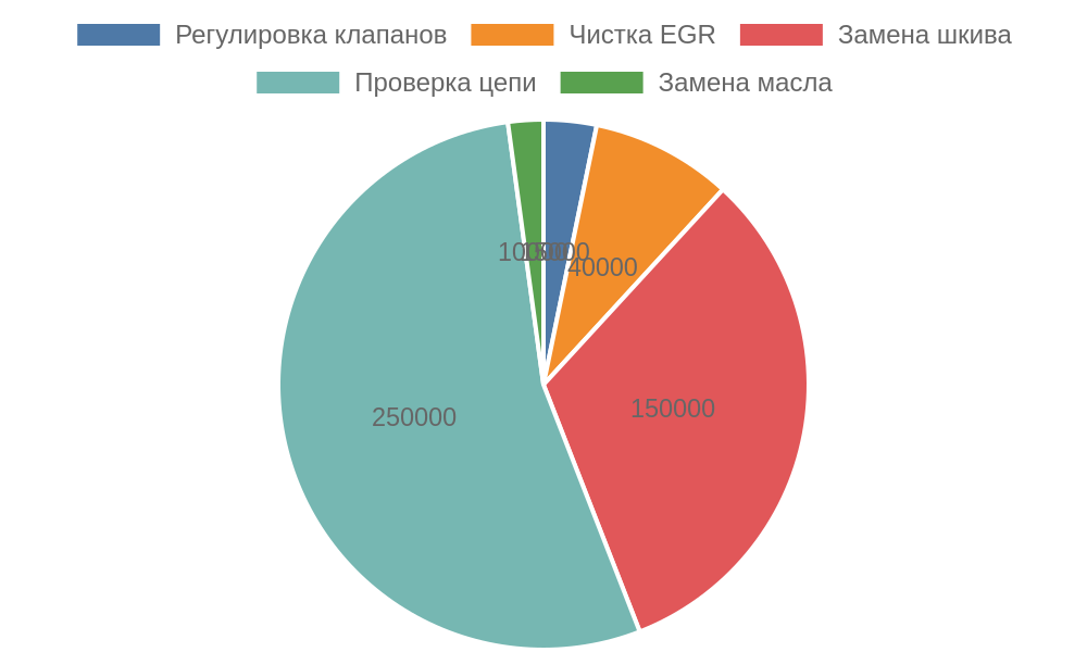

Круговая диаграмма интервалов обслуживания двигателя
Распределение интервалов обслуживания по компонентам
