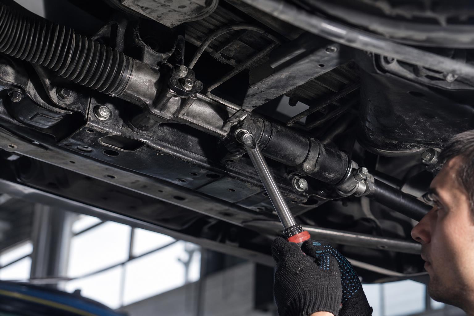

Рулевая рейка Pajero 4 с указанными точками проверки люфта и стуков
Рулевая рейка Pajero 4 с точками контроля люфта
Проверка и регулировка люфтов рулевого управления
Для диагностики измеряют зазор на рулевом колесе. Номинальное значение при неработающем двигателе равно 10 мм или меньше. При включённом гидроусилителе предельная величина достигает 30 мм. Если показатель выше, проверяют шаровые шарниры: допустимый момент начала вращения составляет 0,5–5,1 Н·м.
Регулировочный винт рейки затягивают моментом 0,3–0,5 Н·м. Крепления рулевого механизма при установке затягивают до 45 Н·м. Момент трения главного шестерённого редуктора (Steering gear total pinion torque) должен находиться в пределах 0,6–1,7 Н·м, допуск ±0,4 Н·м. Ширина обжатой части ленты на хомуте защитного чехла равна 2,4–2,8 мм (спецификации Pajero IV, Band crimped value, mmc-manuals.ru).

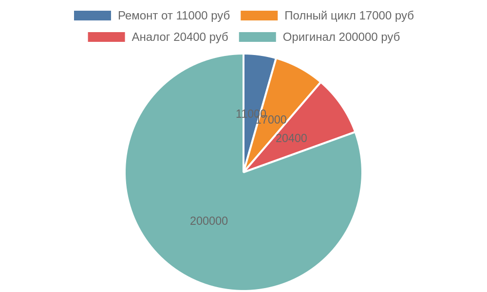

Сравнение затрат на восстановление рулевого механизма
Владельцы часто выбирают между восстановлением снятой детали и полным циклом работ. Ремонт снятой рейки занимает 1,5–2 часа, а общие восстановительные мероприятия со снятием и установкой — 4–5 часов. Стоимость нормо-часа в профильном автосервисе составляет 1500 руб., при этом существуют скидки 15–20% при первом посещении или по карте автоклубов.
Новая оригинальная рейка оценивается в 200000–300000 руб., тогда как аналоги могут стоить около 20400 руб. Эти варианты позволяют подобрать решение под бюджет и состояние автомобиля. Перед выбором стоит учесть, что полная замена требует больше времени и средств, но гарантирует свежий ресурс.
Минимальная стоимость ремонта рулевой рейки начинается от 11000 руб., а общая сумма с демонтажем достигает 17000–21000 руб. Такие цифры помогают оценить, стоит ли ремонтировать механизм или сразу менять на новый. Регулярная диагностика снижает риск неожиданных расходов.

Диаграмма распределения затрат на ремонт рулевого механизма
Своевременный ремонт позволяет избежать более серьёзных поломок на дороге.
Контрольные параметры при сборке механизма
При восстановлении важно соблюдать точные усилия затяжки, чтобы механизм работал без лишних зазоров. Регулировочный винт затягивают в диапазоне от 0,3 до 0,5 Н·м. Это значение обеспечивает нужный преднатяг без перетяжки.
Крепления рулевого механизма фиксируют моментом 45 Н·м. Такой показатель гарантирует надёжную посадку узла на кузове. Общий момент прокрутки ведущей шестерни держат в пределах от 0,6 до 1,7 Н·м с допуском 0,4 Н·м.
При установке защитного чехла ширину обжатой части ленты на хомуте выдерживают от 2,4 до 2,8 мм. Этот размер предотвращает попадание влаги и грязи внутрь узла. Соблюдение перечисленных параметров снижает вероятность повторных стуков после ремонта.
Перед финальной сборкой проверяют все соединения на предмет люфтов. Допустимый момент начала вращения шарового шарнира рулевой тяги составляет от 0,5 до 5,1 Н·м. Эти цифры помогают оценить состояние деталей и принять решение о замене.
Работа с такими значениями требует точного инструмента. Отклонение от рекомендаций приводит к ускоренному износу или появлению новых шумов. Владельцы отмечают, что точное соблюдение моментов продлевает срок службы всего узла.
