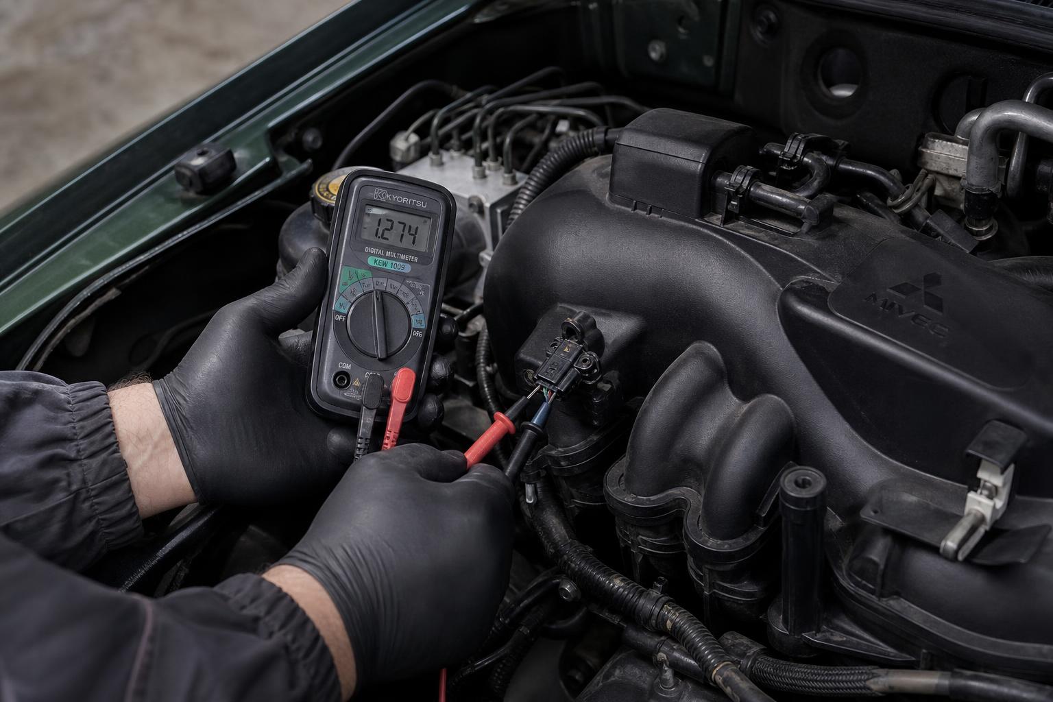

Диагностика датчика MAP на Mitsubishi Pajero 4 с помощью мультиметра
Проверка напряжения на разъёме датчика абсолютного давления

Проверка электрических цепей и разъёмов
После базовой диагностики переходят к детальной проверке проводки между блоком управления и датчиками. Мультиметр в режиме измерения постоянного напряжения подключают к сигнальному проводу, при этом зажигание должно быть включено, а двигатель не запущен. Нормальное питание цепи составляет 5 В, а при обрыве или плохом контакте показания падают ниже 0,25 В. Если значение находится в пределах от 1 В до 4,5 В, датчик считается исправным, но требуется дополнительная проверка вакуумной линии.
Разъёмы осматривают на наличие окислов и механических повреждений. Контакты очищают специальным средством или мелкозернистой наждачной бумагой, после чего наносят защитную смазку. Проводку проверяют на целостность путём прозвонки каждого участка от разъёма до блока управления. При обнаружении повреждённого участка заменяют весь жгут или отдельный провод сечением не менее минимально допустимого мм².

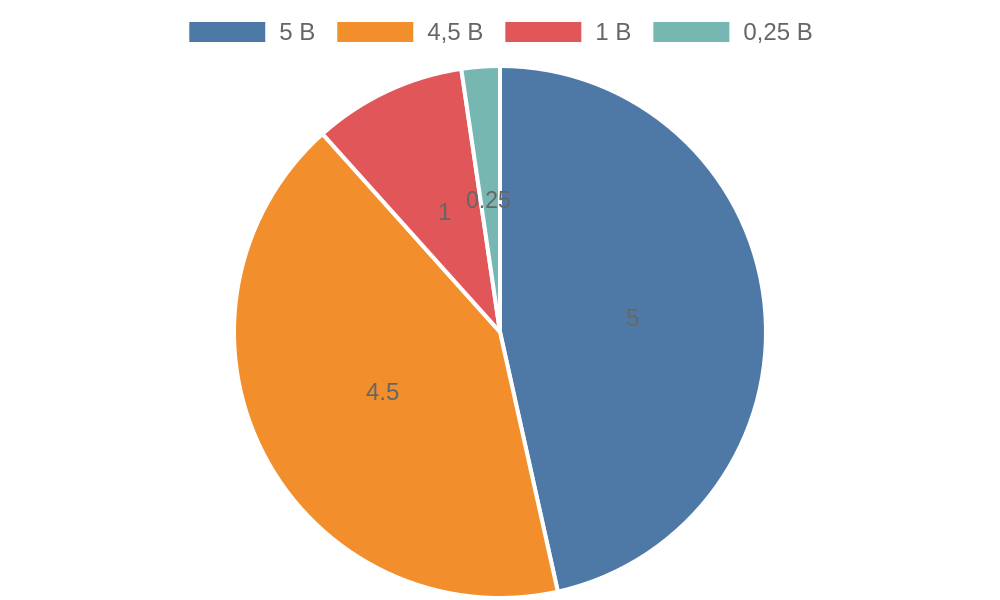

Диаграмма распределения напряжений в цепи датчика
Правильная последовательность измерений позволяет быстро локализовать место неисправности без лишних затрат.
