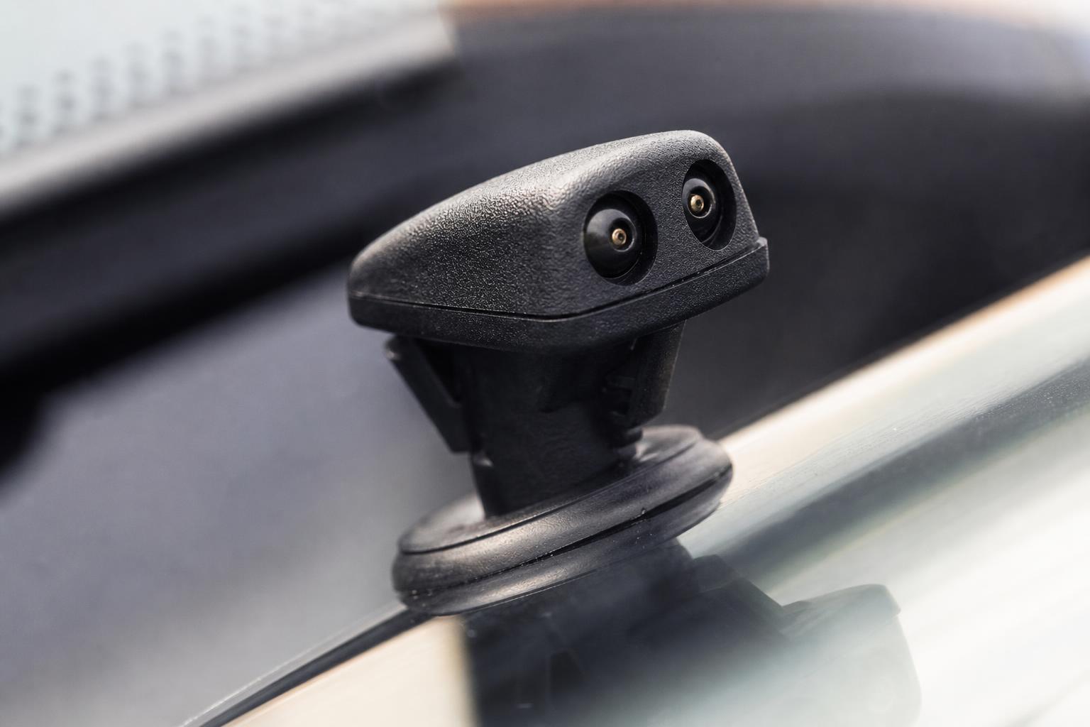

Форсунка омывателя лобового стекла крупным планом
Внешний вид форсунки омывателя лобового стекла

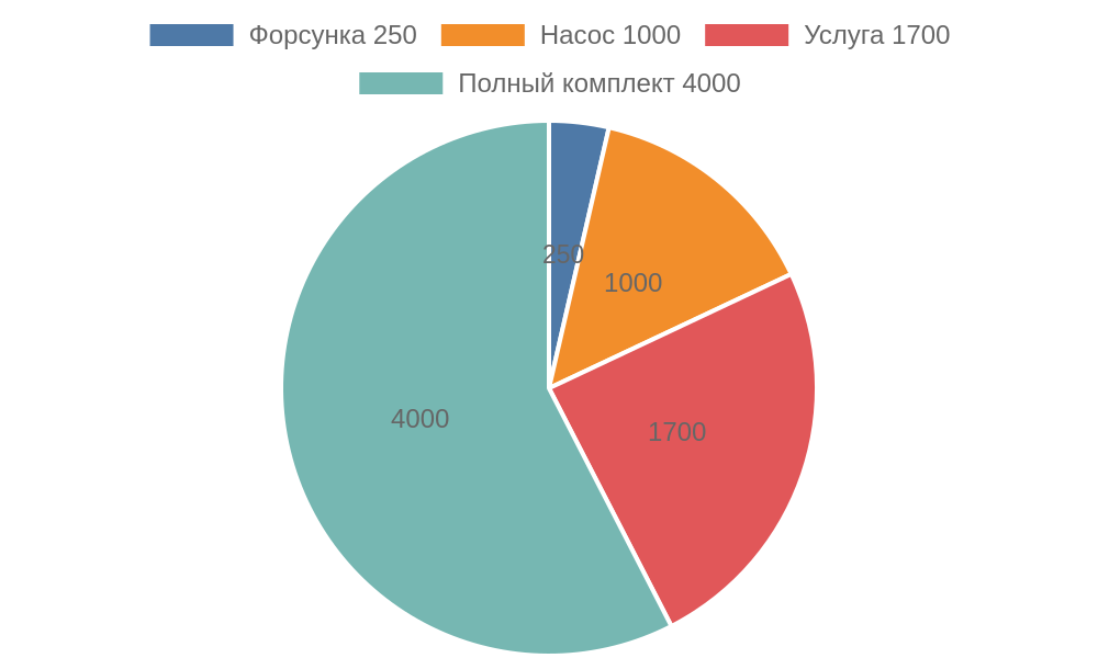

Диаграмма распределения стоимости ремонта по вариантам
