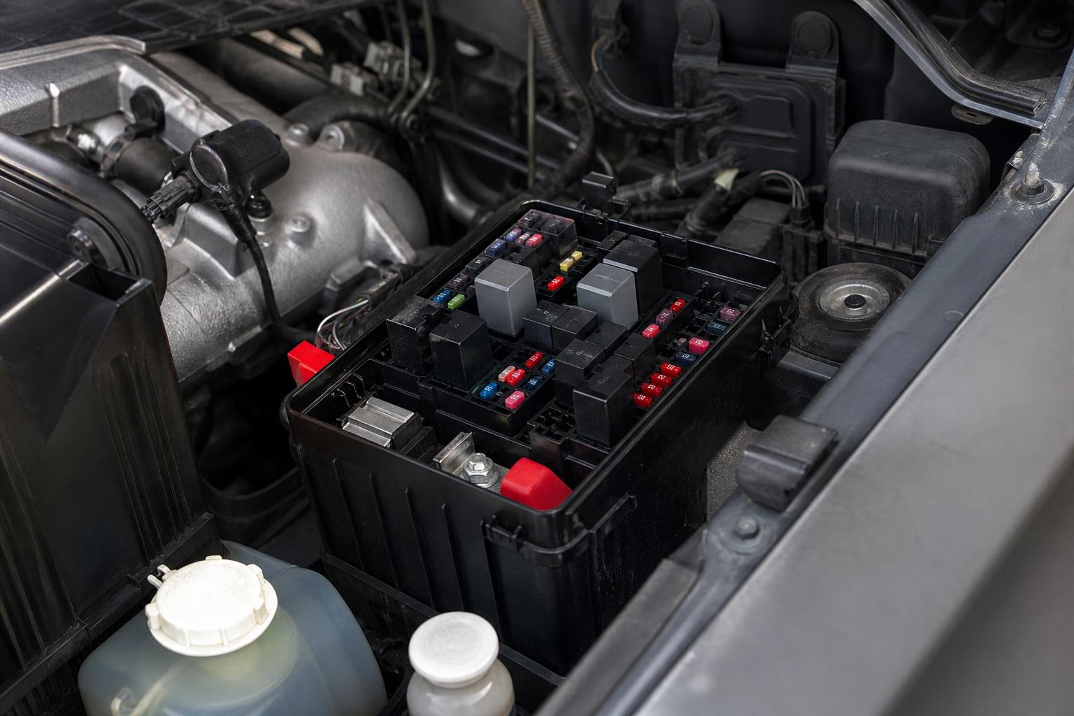

Блок предохранителей в моторном отсеке Mitsubishi Pajero 4
Блок предохранителей в моторном отсеке Pajero 4
Проверка предохранителей и напряжения аккумулятора
Начните диагностику с визуального осмотра монтажного блока в моторном отсеке. Там расположены основные плавкие вставки и предохранители, отвечающие за генератор, бензонасос и прикуриватель. Номинал плавкой вставки (fusible link) генератора составляет 140 А, а предохранитель бензонасоса рассчитан на 20 А. Предохранитель прикуривателя имеет номинал 15 А. При перегорании любой из этих деталей система теряет питание, и двигатель может не запуститься.
Для проверки аккумулятора используйте мультиметр. Если напряжение на клеммах ниже 12,5 В, батарея разряжена или требует замены. При работающем двигателе измерьте напряжение на клеммах: показатель ниже 13,8 В указывает на неисправность генератора или цепи зарядки. Клеммы аккумулятора затягивают моментом 10–12 Нм для болтов крепления аккумулятора, чтобы избежать окисления контактов.
Дополнительно проверьте плавкую вставку №1 генератора, номинал которой равен 60 А. Если она перегорела, зарядка не будет поступать в сеть даже при исправном генераторе. Осмотрите контакты на наличие окислов и механических повреждений. При обнаружении проблем замените вставку на новую с точно таким же номиналом.
Напряжение ниже 13,8 В при работающем двигателе почти всегда говорит о неисправности системы зарядки.
Стоимость диагностики электрооборудования в специализированных сервисах составляет от 1500 до 2000 руб. Самостоятельная проверка предохранителей и напряжения занимает минимум времени и не требует сложного оборудования. Если после замены вставок проблема сохраняется, переходите к проверке генератора и стартера.

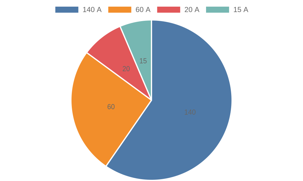

Диаграмма номиналов предохранителей в системе Pajero 4
Распределение номиналов предохранителей по основным цепям

Проверка монтажного блока B в моторном отсеке
Монтажный блок B содержит несколько ключевых предохранителей, отвечающих за работу генератора и связанных цепей. В позиции 1 установлен элемент на 140 А, в позиции 29 — на 30 А, а в позиции 30 — на 60 А. Эти номиналы различаются по назначению и требуют отдельной проверки при подозрении на потерю питания.
Для доступа к блоку снимают крышку, расположенную в моторном отсеке. Визуальный осмотр позволяет выявить потемнения, оплавления или механические повреждения корпуса. Если элемент выглядит целым, его всё равно проверяют тестером на целостность цепи. Замену проводят только на предохранители с идентичными номиналами, чтобы сохранить защиту проводки.
После замены запускают двигатель и измеряют напряжение на клеммах аккумулятора. Это помогает понять, восстановилась ли зарядка. Если показания остаются низкими, проверяют проводку между блоком и генератором на обрывы или окислы. Контакты очищают и при необходимости подтягивают.
Работу с блоком выполняют при отключённой минусовой клемме аккумулятора. Это предотвращает случайные короткие замыкания во время манипуляций. После завершения проверок все разъёмы возвращают на место и фиксируют крышку.
