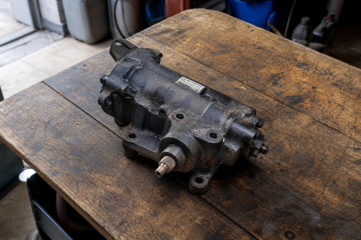

Рулевой редуктор Mitsubishi Pajero на столе в гараже
Внешний вид рулевого редуктора Mitsubishi Pajero перед регулировкой
Когда требуется регулировка рулевого редуктора
Основной признак — увеличение свободного хода рулевого колеса. По частной методике допустимый люфт составляет 7 мм. По мануалу этот показатель может достигать 2 дюймов, что примерно равно 5 см. Если измерения показывают превышение этих значений, регулировка становится необходимой.
Дополнительно стоит обратить внимание на появление стуков при повороте руля или неравномерный износ шин. Эти симптомы указывают на зазоры внутри механизма. Перед началом работ рекомендуется слить жидкость из системы гидроусилителя, иначе при снятии вторичного вала вытечет около 300 мл Dextron.
Оптимально поворачивать регулировочный винт на 30 градусов за один прием, чтобы не перетянуть механизм.
При установке редуктора на автомобиль карданное сочленение рулевого вала затягивают с моментом 30-35 Нм. Этот момент одинаков для первичного вала и шлицевого соединения. Превышение или недостаток момента приводит к быстрому износу или течи.

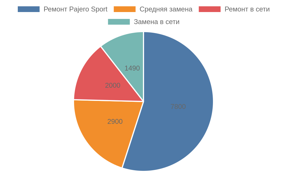

Стоимость услуг по ремонту и замене в автосервисах
Когда самостоятельная регулировка не устраняет проблему полностью, владельцы обращаются в сервис. Стоимость ремонта рулевого редуктора Pajero Sport начинается от 7800 руб. Средняя цена замены узла на Pajero составляет 2900 руб, при этом разброс по мастерским от 1000 до 4800 руб. В специализированных центрах Москвы ремонт оценивают от 20000 руб.
В сети автосервисов ремонт механизма обойдется от 2000 руб, а замена — от 1490 руб. Эти цифры помогают оценить, стоит ли тратить время на самостоятельную работу или сразу доверить автомобиль профессионалам. Перед обращением полезно проверить состояние пыльников и уровень жидкости, чтобы мастеру не пришлось выполнять лишние операции.

Диаграмма распределения стоимости услуг по ремонту рулевого редуктора
