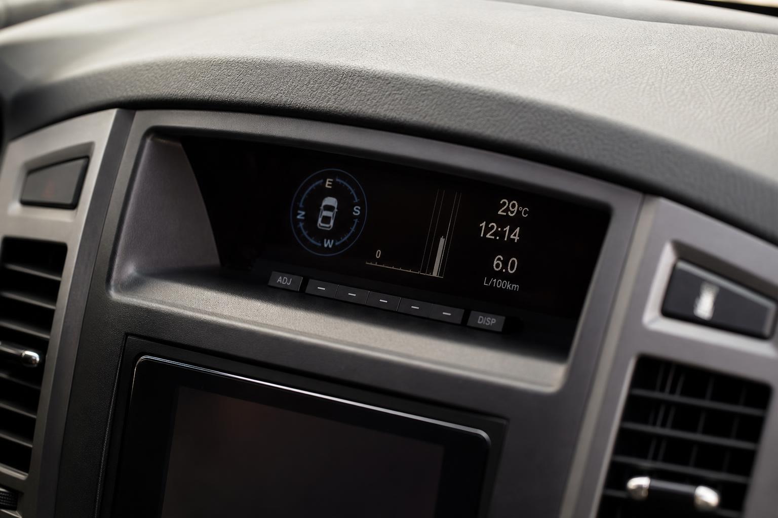

Бортовой компьютер Pajero 4 отображает расход топлива, скорость и другие параметры движения. При отказе дисплея или отсутствии данных часто помогает отключение клеммы аккумулятора на 15-30 минут. Такой простой шаг сбрасывает временные ошибки шины CAN и возвращает работоспособность в большинстве случаев.
Неисправности возникают по нескольким типичным причинам. Среди них — перегорание предохранителей, окисление контактов, повреждение проводки и сбои CAN-линии после установки нештатных устройств. Сервисный режим для изменения настроек вызывается удержанием кнопки ADJ не менее 5 секунд при переводе ключа из положения LOCK в ACC.

Для входа в сервисный режим удерживайте кнопку ADJ 5 секунд. Объём топлива в настройках можно задать в диапазоне от 50 до 98 литров. В режиме AUTO показания автоматически обнуляются после простоя более 4 часов. Эти параметры помогают быстро вернуть устройство к нормальной работе без обращения в сервис.
