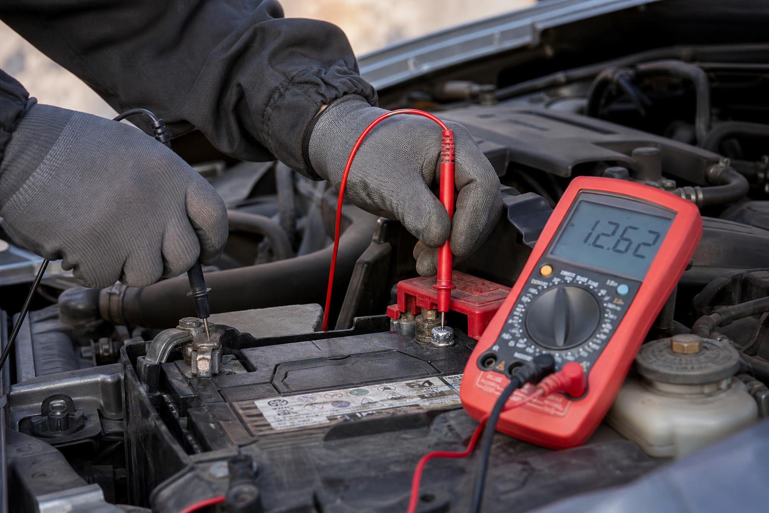

Проверка напряжения аккумулятора мультиметром на внедорожнике
Измерение напряжения аккумулятора мультиметром перед диагностикой стартера
Перед разборкой стоит измерить базовые показатели. Напряжение ниже 12,2 В указывает на разряженную батарею. При включённом зажигании оно должно быть не ниже 12,4 В или 12,5 В. Если показания ниже, аккумулятор требует зарядки или замены.
Проверка аккумуляторной батареи и основных контактов
Начните диагностику с аккумулятора. Подключите мультиметр к клеммам и зафиксируйте значение. Если оно меньше 12,2 В, батарея разряжена и не выдаёт нужный пусковой ток. Для двигателей 4М4 максимальный ток на холостом ходу достигает 130 А, поэтому слабая батарея сразу проявится щелчками реле.
Напряжение на клеммах при включённом зажигании должно оставаться стабильным не ниже 12,4 В.
Далее проверьте провода от аккумулятора к стартеру. Сопротивление на каждом участке не должно превышать 1-2 Ом. Превышение этого значения указывает на окисление или повреждение жилы. Очистите клеммы и повторите измерение.

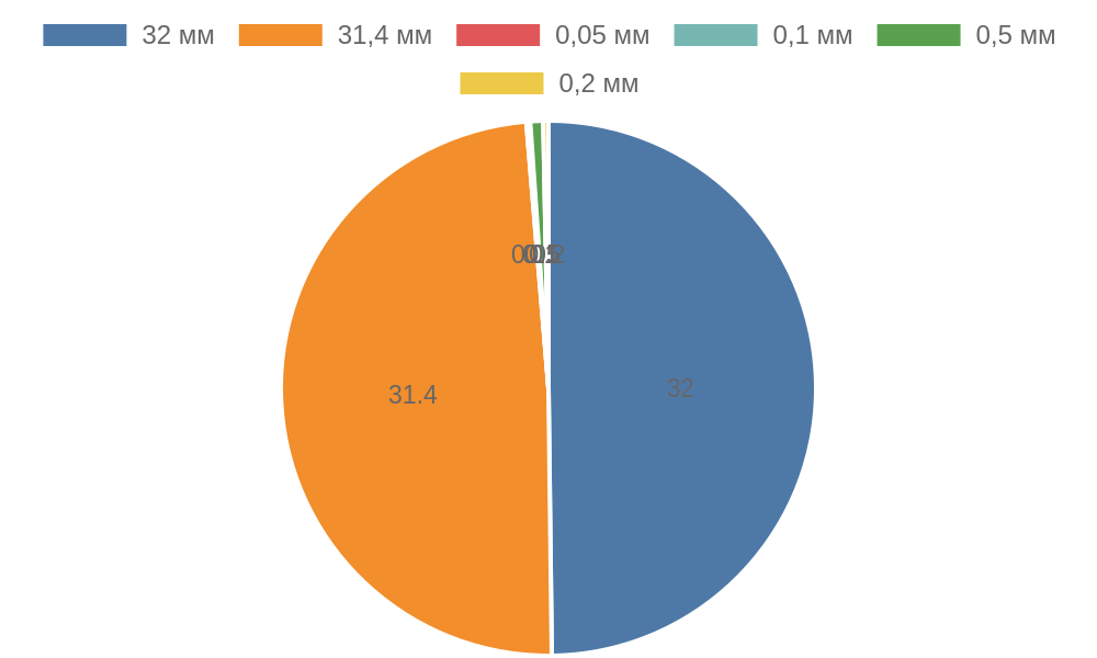

Диаграмма распределения параметров коллектора стартера
