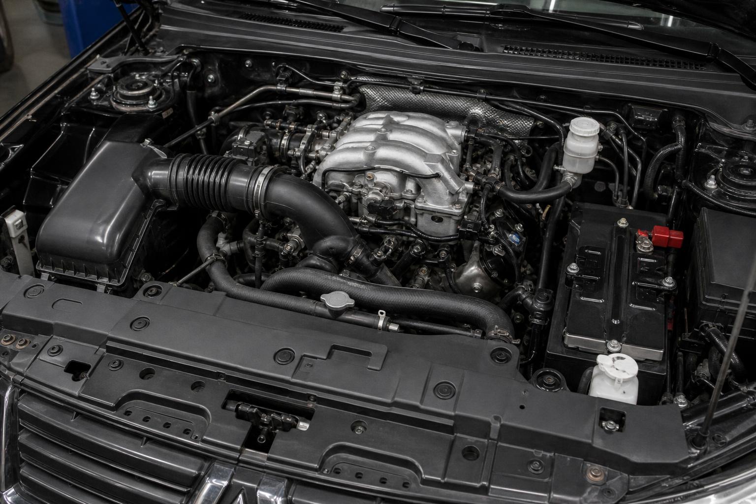

Двигатель 6G72 под капотом Pajero 4
Бензиновый мотор 6G72 в моторном отсеке Pajero 4
Эти двигатели относятся к семейству V6 и отличаются рабочим объемом: 3,0 литра у 6G72 и 3,8 литра у 6G75. По пользовательским оценкам расход для версии с 6G75 в городе составляет 17,7 литра на 100 км. На трассе тот же мотор потребляет от 11 до 15 литров в зависимости от скорости и загрузки.

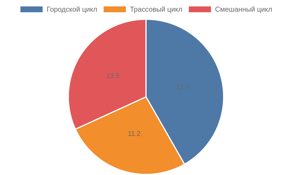

Паспортные показатели для версии с двигателем 6G75 показывают 17,7 литра на 100 км в городском режиме. На загородной дороге тот же агрегат фиксирует 11,2 литра на 100 км. В смешанном цикле расход составляет 13,5 литра на 100 км.
Цикл движения Расход для 6G75, л/100 км Примечание
Городской 17,7 Плотный трафик и частые остановки
Трассовый 11,2 Постоянная скорость без нагрузки
Смешанный 13,5 Комбинация город и трасса
Максимальный городской 20 При агрессивной езде и полной загрузке

Диаграмма распределения расхода топлива по циклам
