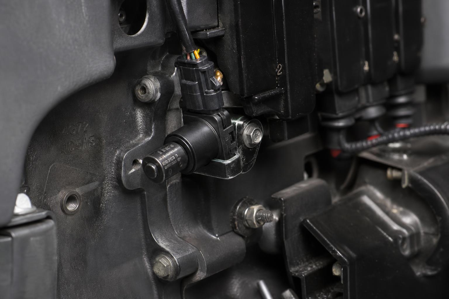

Датчик положения коленчатого вала установлен на двигателе 6G72
Датчик положения коленчатого вала на двигателе серии 6G

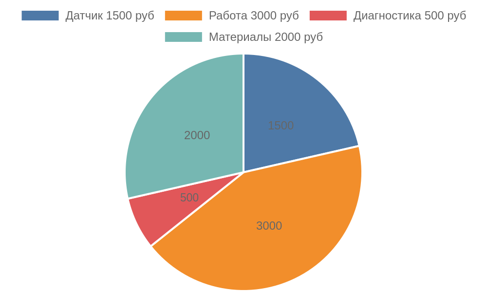

Диаграмма распределения затрат на замену датчика коленвала
