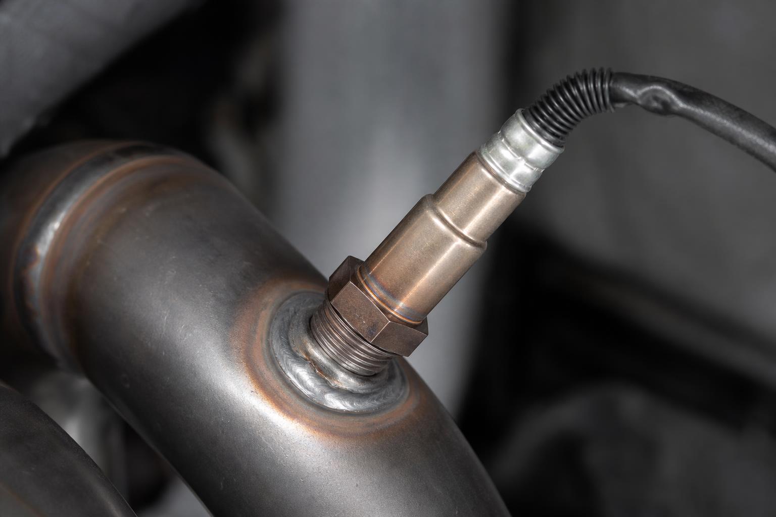

Узкополосный лямбда-зонд установлен в выпускном коллекторе автомобиля
Узкополосный лямбда-зонд в выпускной системе
Исправный узкополосный датчик на холостом ходу выдает сигнал от 0,1 до 0,9 В. Частота переключений при этом составляет от одного до трех раз в секунду. Такие колебания показывают, что система коррекции смеси работает нормально. Если сигнал замирает на одном уровне, смесь либо слишком бедная, либо слишком богатая.
Проверка напряжения и частоты сигнала на прогретом двигателе
На прогретом двигателе напряжение на сигнальном выводе узкополосного датчика должно колебаться в пределах от 100 до 900 м В. Постоянное значение около 0,45 В при отключенном разъеме считается опорным для многих моделей. Отклонения от этого диапазона указывают на неисправность.
